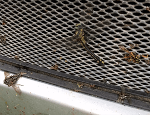

    Присохшие к ЛКП насекомые, локальные повреждения ЛКП.
Причины возникновения неисправности
  • Отсутствие защиты ЛКП.
  • Движение на высокой скорости по загородным трассам в теплое время года.

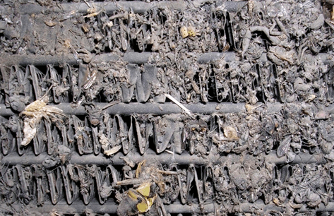

Отсутствие защиты ЛКП при движении по загородным трассам в летний период приводит к тому, что столкнувшиеся с автомобилем насекомые прилипают к поверхности. С течением времени, под воздействием высокой температуры, прочность такого «склеивания» только возрастает. При длительном контакте, кислота содержащаяся в насекомых, способна нанести серьезные повреждения ЛКП автомобиля, убрать которые поможет только абразивная полировка. Кроме того, большое количество насекомых, попавших в радиаторы и интеркулеры, может, со временем, существенно ухудшить работу систем охлаждения и наддува.

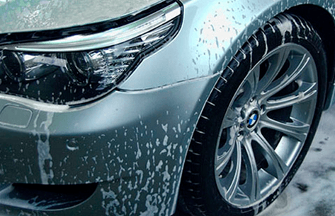

После поездки необходимо в короткие сроки очистить наружные поверхности кузова, радиаторов охлаждения, интеркуллеров.

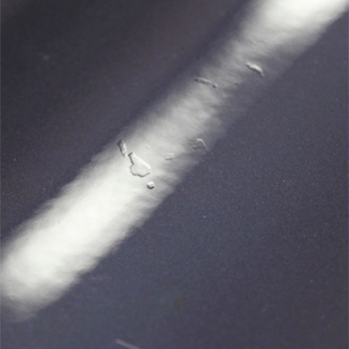

Если после мойки обнаружились дефекты на поверхности ЛКП, может помочь ручная абразивная полировка:
