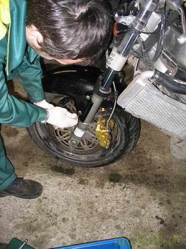

1. Начнем с визуального осмотра мотоцикла.
а) Осматриваем мотоцикл и поверхность под ним на наличие пятен и подтеков технических жидкостей. В случае обнаружения таковых пытаемся выяснить природу их появления и делаем соответствующую пометку в чек-листе.
б) Пристальное внимание, уделяем осмотру перьев вилки и состоянию амортизаторов задней подвески. Необходимо убедиться в состоянии сальников и уплотнений - они должны быть без трещин и эластичными. Никаких подтеков быть не должно. Результаты осмотра мотоцикла вносим в чек-лист.

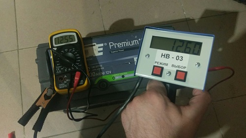

а) Проверяем состояние аккумулятора. Необходимо проверить уровень электролита, если позволяет конструкция замерить его плотность.
Оптимальной плотностью электролита принято считать диапазон — от 1.25-1.29 г/см3. Если все показатели в норме, устанавливаем аккумулятор на мотоцикл.
б) После установки аккумулятора, не запуская двигатель, проверяем исправность электроприборов. Фары, поворотники, стоп сигнал, сигнал, работу приборной доски. Делаем соответствующие отметки.

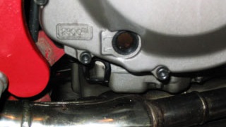

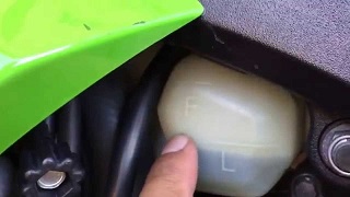

а) На заведенном двигателе проверяем его работу. Двигатель мотоцикла должен работать ровно без посторонних звуков, и адекватно откликаться на ручку газа. Останавливаем двигатель, по прошествии 7-10 минут проверяем уровень мото масла и антифриза.

Уровень масла.
Уровень антифриза.

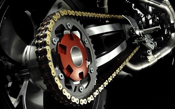

1) Цепь: осматриваем ее внешнее состояние и качество смазки. Цепь не должна провисать и быть перетянута, цепь не должна быть сухой. Осматриваем звездочки на предмет износа. Не забываем проверить состояние слайдера цепи.

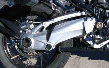

2) Кардан: проводим визуальный осмотр, на наличие подтеков, проверяем уровень трансмиссионного масла. Проверяем состояние муфты карданного вала, она должна быть без признаков износа и трещин. Проводим проверку крестовин, люфтов не должно быть!

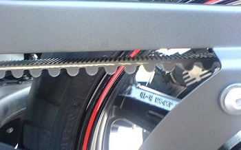

3) Приводной ремень: проверяем его состояние на наличие трещин и состояние зубцов, обязательно необходимо проверить его натяжение и «соосность» установки.  Для проверки натяжения необходим специальный прибор.
Цепь.
Кардан.
Приводной ремень.

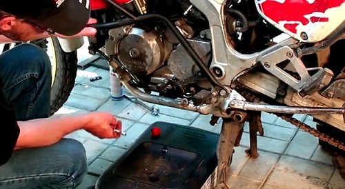

Переходим к главному - замене масла в двигателе. Самое интересное в этом процессе - выбрать «правильное» масло. К сожалению, это не всегда просто, как кажется на первый взгляд. Выбор иногда осуществляется на основании рекомендаций знакомых, мнениях «экспертов», информации с форумов и рекламы. Есть золотое правило выбора правильного масла. Исходить при выборе необходимо из рекомендации производителя мотоцикла и делать поправку на условия эксплуатации. Выбирать масло исходя только из вязкости не совсем правильно, следует обратить внимание на спецификации и базовую основу. Подробнее о правильном выборе масла.
